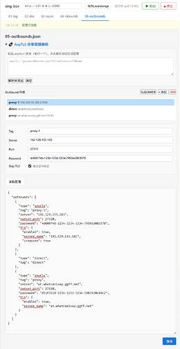

开发 - outbound表单
之前 xray 的 outbound 只有 1个 proxy 和 1 个 direct
这次我加点功能, 最终的 outbound 页面是这样的

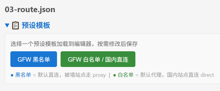

开发 - route 预设模板
route页面增加2个预设模板
一个是
“geosite-geolocation-!cn” 走 proxy, 默认 direct
一个是
“geosite-cn” “geoip-cn” “ip_is_private” 走 direct, 默认走 proxy

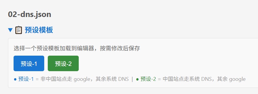

开发 - dns 预设模板
dns 页面增加2个预设模板
一个是
“rule_set”: “geosite-geolocation-!cn” 让 “google” 解析, 默认 “system” 解析
一个是
“rule_set”: “geosite-cn” 让 "system"解析, 默认 “google” 解析
