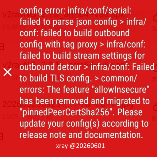

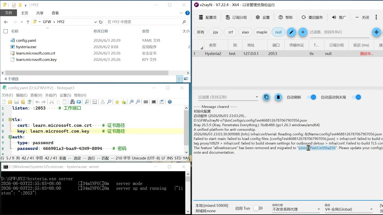

之前, 我们通过v2ray客户端计算hysteria2节点自签证书的 pinSHA256(base64)
现在xray需要pinSHA256(hex)

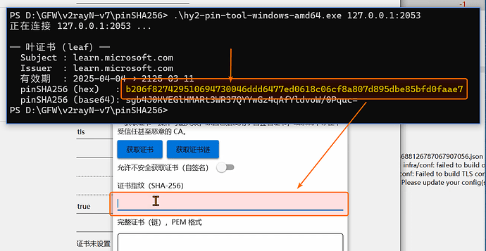

Win amd64 环境下 v2rayN 的具体操作流程

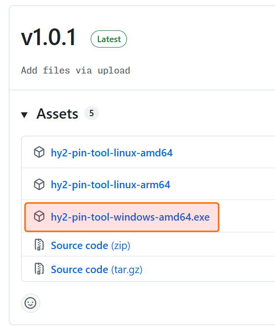

Releases · crazypeace/hysteria2-pinSHA256-tool · GitHub 下载

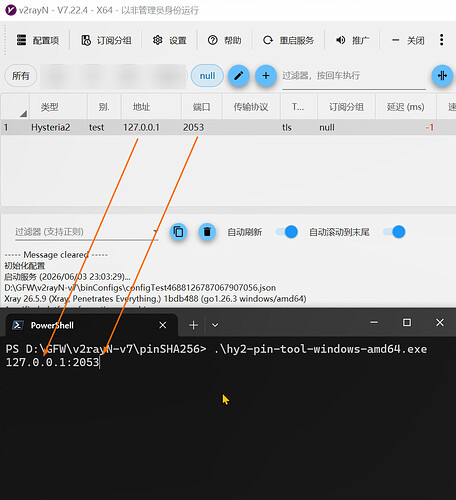

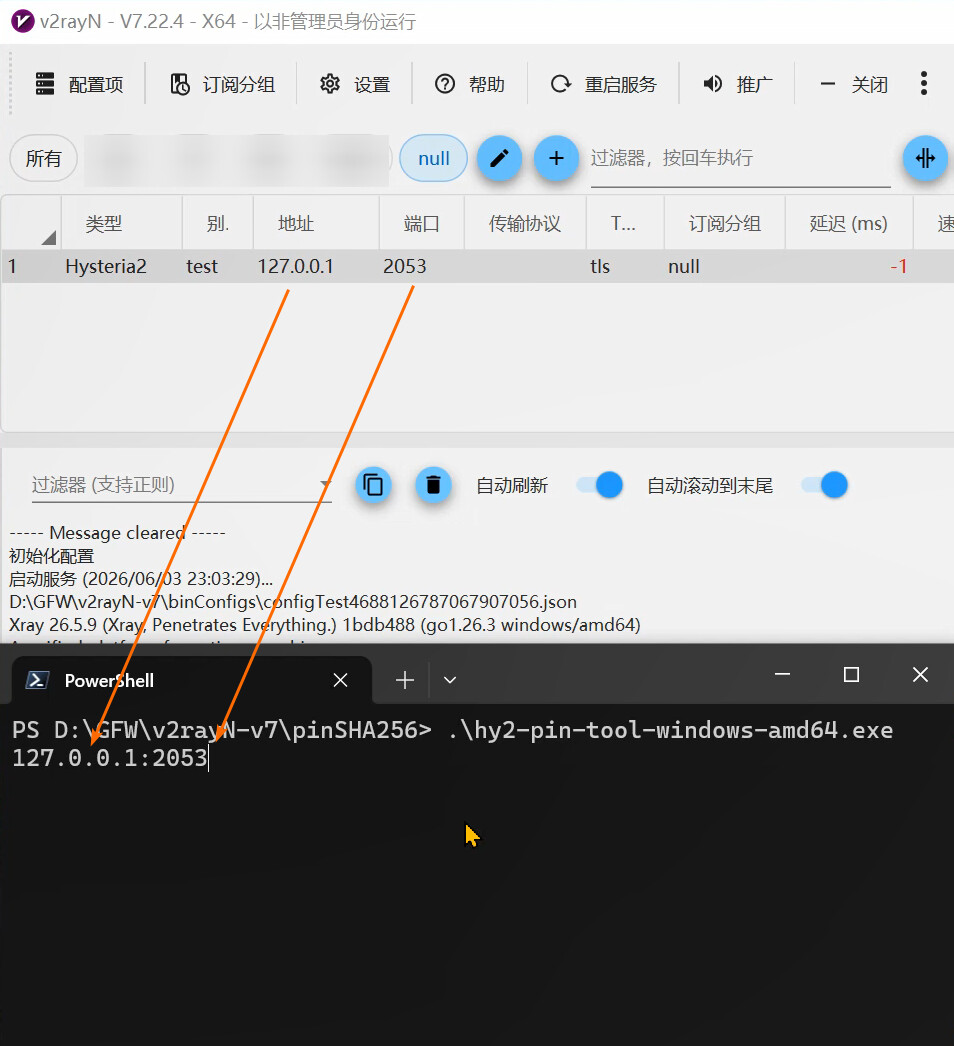

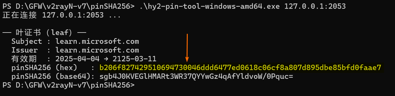

执行

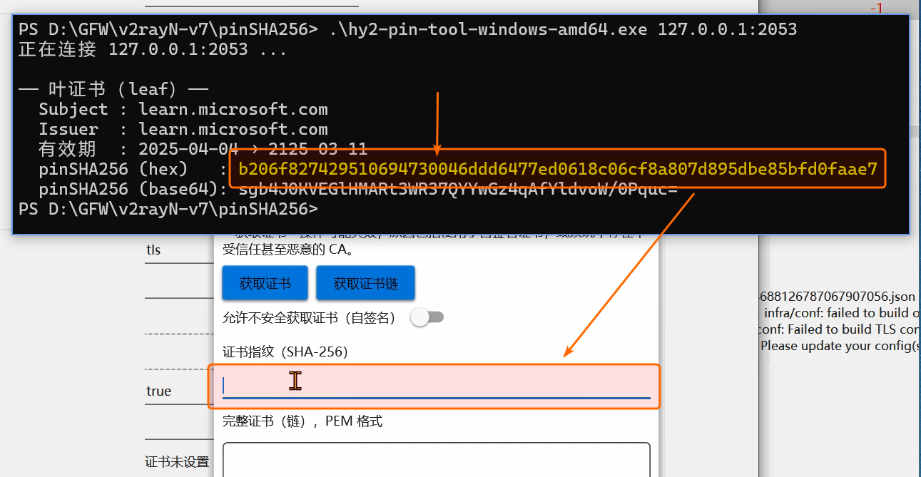

hy2-pin-tool.exe hy2节点的IP:hy2节点的PORT
注意 hex 结果

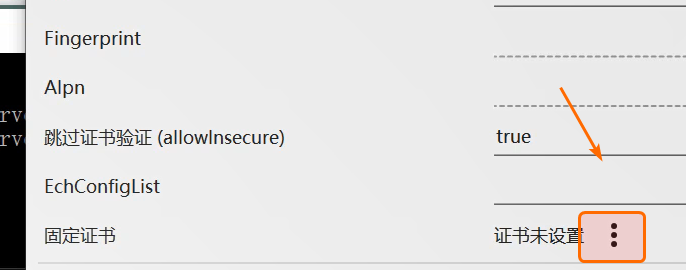

v2rayN 编辑 hy2 节点,
点击 “证书未设置” 右边的3个点
把 hex 结果填写到 “证书指纹(SHA-256)”
就行了.
