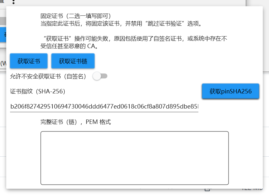

我们已经有了从客户端查询证书计算pinSHA256的工具
进一步的, 可以在 v2rayN 中调用这个工具

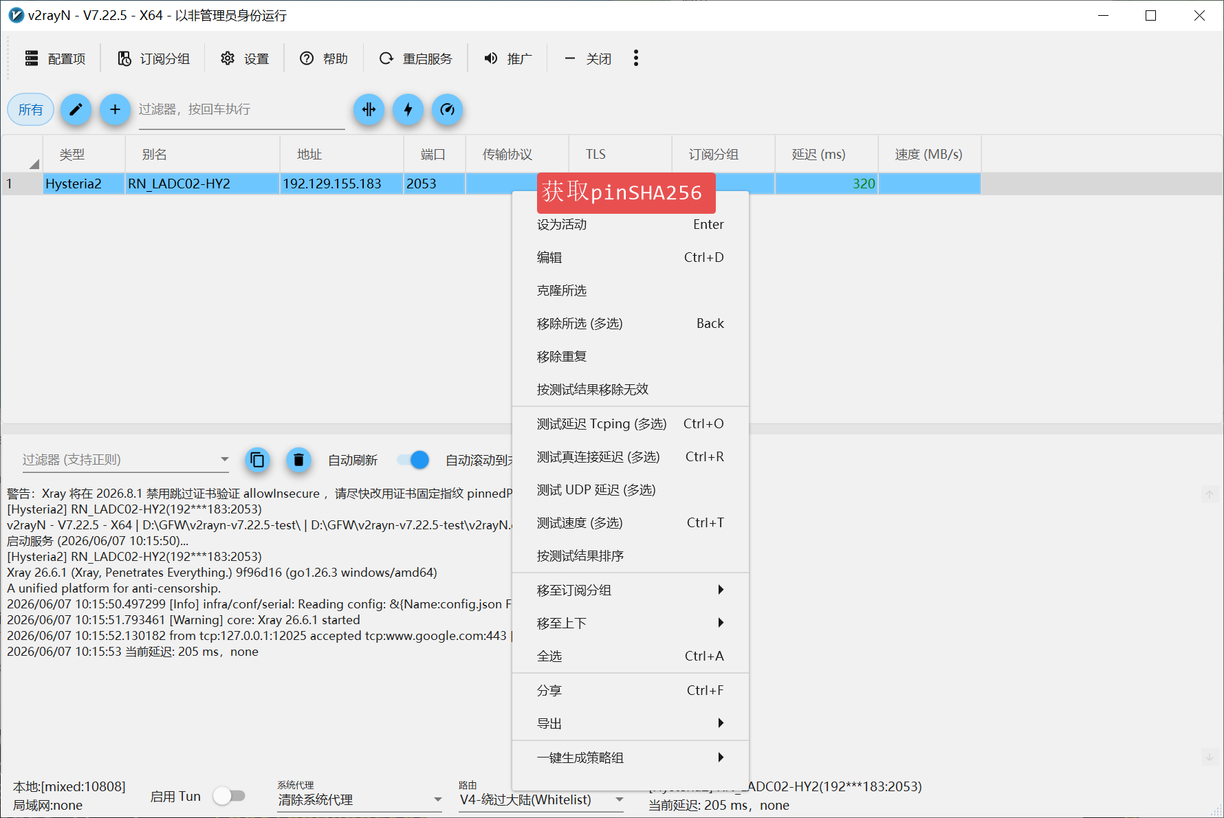

在v2rayN主窗口, 节点列表的右键菜单中, 添加一项 “获取pinSHA256”
支持批量选取多个节点, 右键菜单, “获取pinSHA256”
具体过程为:
批量多个节点, 依次处理, 每次处理1个节点:

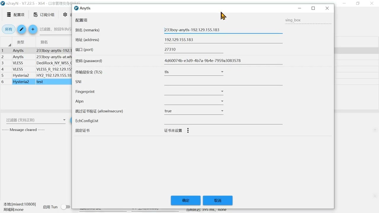

  1. 节点信息中 传输层安全 是否为 tls
是, 继续; 否, 跳出;
  1. 跳过证书验证 (allowInsecure) 是否为 true
是, 继续; 否, 跳出;
  1. 调用 hy2-pin-tool 工具获取 pinSHA256, 并保存到节点信息中.
